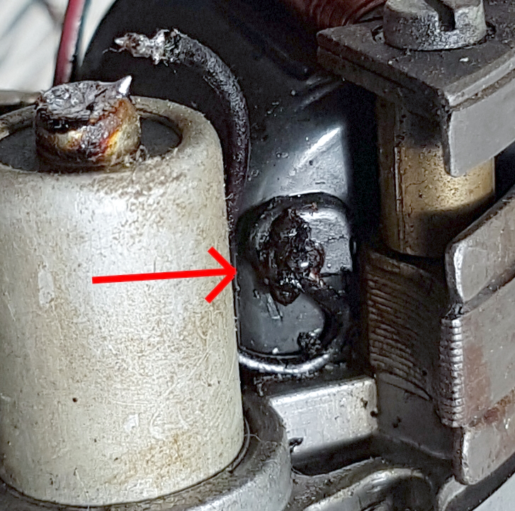

Na een paar dagen heb ik de ontsteking er afgehaald en geconstateerd dat bij het draadje uit de ontstekingsspoel naar de condensator een soort zwarte ,,teer,, bolletjes gekomen waren.
Er zitten ,,teer,, bolletjes bij het draadje dat van de ontstekingsspoel naar de condensator loopt.
Zie de rode pijl

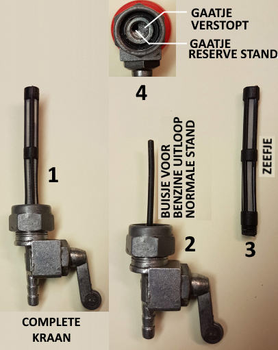

carburateur kijken. Deze uit elkaar gehaald en alle gaatjes door geblazen, daar kon het hem ook niet meer aan liggen. Toevalligerwijs draaide ik de benzine kraan open, er kwam wel benzine uit. Toen ik echter het kraantje doordraaide naar reserve was de benzinestroom veel groter. Terug naar de gewone stand kwam er een veel kleiner hoeveelheid uitlopen.
Ik dacht het zal toch niet waar zijn dat de kraan verstopt zit?.
Nu had ik het luchtdruk pistool kunnen pakken en de kraan voorzichtig doorblazen maar dan wist ik nog niet wat nou precies het euvel was. Bovendien liep ik het risico de zeef kapot te blazen. Na er een paar liter op de reserve stand uitgehaald te hebben heb ik de brommer plat gelegd en de kraan er uitgedraaid. Het zeefje zat niet dicht. Toen ik het zeefje er uit draaide en het kleine buisje (Benzinekraan figuur 2) voor de normale benzine stand er uittrok zag ik dat het gaatje waar het buisje uit kwam, dicht zat met hele fijne haartjes net als die van een wollen trui.
Zie Benzinekraan figuur 4. Hoe die haartjes er ingekomen zijn? Dat weet bijna niemand!
Benzinekraan
De kraan schoon gemaakt, er weer in gedraaid en toen een testrit gemaakt.
Het resultaat was dat hij prima liep zonder te stoten. Waar kwam dat stoten nu vandaan ? Als je stilstaat gebruikt de motor geen benzine. Als je rijdt gebruikt de motor benzine.
Als nu de toevoer van benzine minder is dan het verbruik, raakt langzaam de vlotterkamer leeg en krijgt de motor geen benzine meer of in ieder geval te weinig. Dit verhaal klopt achteraf precies. Als ik stilstond om de bougie of dop te wisselen omdat ik dacht dat het daar aanlag, liep de vlotterkamer vol. Benzine genoeg dus. Als ik begon te rijden was er benzine genoeg maar raakte dus langzaam op en de motor begon te stoten om dat hij te weinig benzine kreeg.

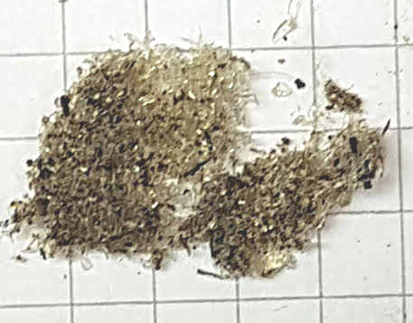

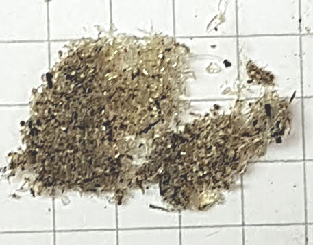

Ik heb toen bij mijn rode 69er ook de benzinekraan er uit gehaald. Deze zat niet verstopt.
Maar wat er wel uitkwam waren een heleboel van die haartjes. Echter niet zacht maar brokkelig zie onderstaande figuur.
De,,haartjes uit de benzinetank van mijn rode 69er
