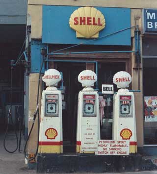

De goede oude tijd
Brandstoffen voor onze oldtimers

Wie van de drie ??
