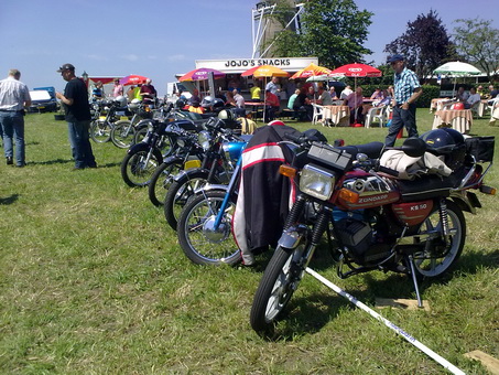

Voor de 23e keer is het bromfietstreffen van de KCON gehouden bij “Café Restaurant De Olde Mölle” te Neede. Dit jaar is er voor gekozen om niet twee maar slechts één toerrit te houden, maar dan wel een langere, met een leuke tussenstop. De reden hiervoor is het gegeven dat er altijd relatief veel mensen afhaken voor de tweede toerrit.
Omdat het vertrek voor de toerrit later was gepland dan gebruikelijk, melden de deelnemers zich ook wat later op het terrein dan anders. Met zo’n 26 graden en een staalblauwe hemel was het de perfecte dag voor een toerrit. Er waren dan ook vele leden van de KCON en tevens veel mensen met een ander merk bromfiets dan Kreidler; totaal 221 deelnemers, een flinke opkomst.
De onderdelen markt was dan misschien wel wat kleiner dan verwacht, maar de bezoekers hebben goed gekeken en vervolgens meestal gevonden wat ze wilden hebben. De handelaren waren goed tevreden.

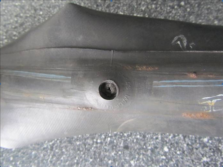

Allereerst wil ik via deze weg iedereen bedanken voor alle aandacht, kaarten en fruitmand die ik namens de KCON heb gekregen na aanleiding van mijn motorongeluk tijdens de toerrit van zondag 7 juli j.l.
Het gaat inmiddels weer redelijk goed met mij.
De oorzaak van de valpartij met mijn RS, was dat van het een op het andere moment het ventiel uit de achterband was verdwenen, iets wat bij mijn weten niet veel voorkomt.
Ik heb telefonisch contact gezocht met Continental, met de vraag hoe zoiets kan gebeuren.
De Service Manager vertelde mij dat het verstandig is om zowel buiten- als binnenband na 10 jaar te vervangen.
Ik heb hem gevraagd om dat in een mailtje naar mij toe te sturen.
Hieronder een fragment uit de mail die ik van Continental heb mogen ontvangen,
In de door mij nagekeken vakdocumentatie staat dat bij iedere bandwissel ook het ventiel en of binnenband zou moeten worden vernieuwd. Ook deze is onderhevig aan veroudering, wat niet altijd zichtbaar is.
Ik deel uw mening dat dit bij veel mensen onbekend is, echter bij de vakhandel zou men dit moeten weten
E. Kleinendorst
Customer Service Manager
Met vriendelijke groeten,
Continental Banden Groep B.V.”
Ik vond het belangrijk genoeg om deze informatie met iedereen te delen.
Zelf had ik altijd het idee dat een binnenband, zolang hij nog “goed” is, kan je hem gewoon weer gebruiken. (die van mij was 13 jaar)
Voortaan echter zal ikzelf bij iedere bandenwissel, de buiten- en binnenband vervangen.
